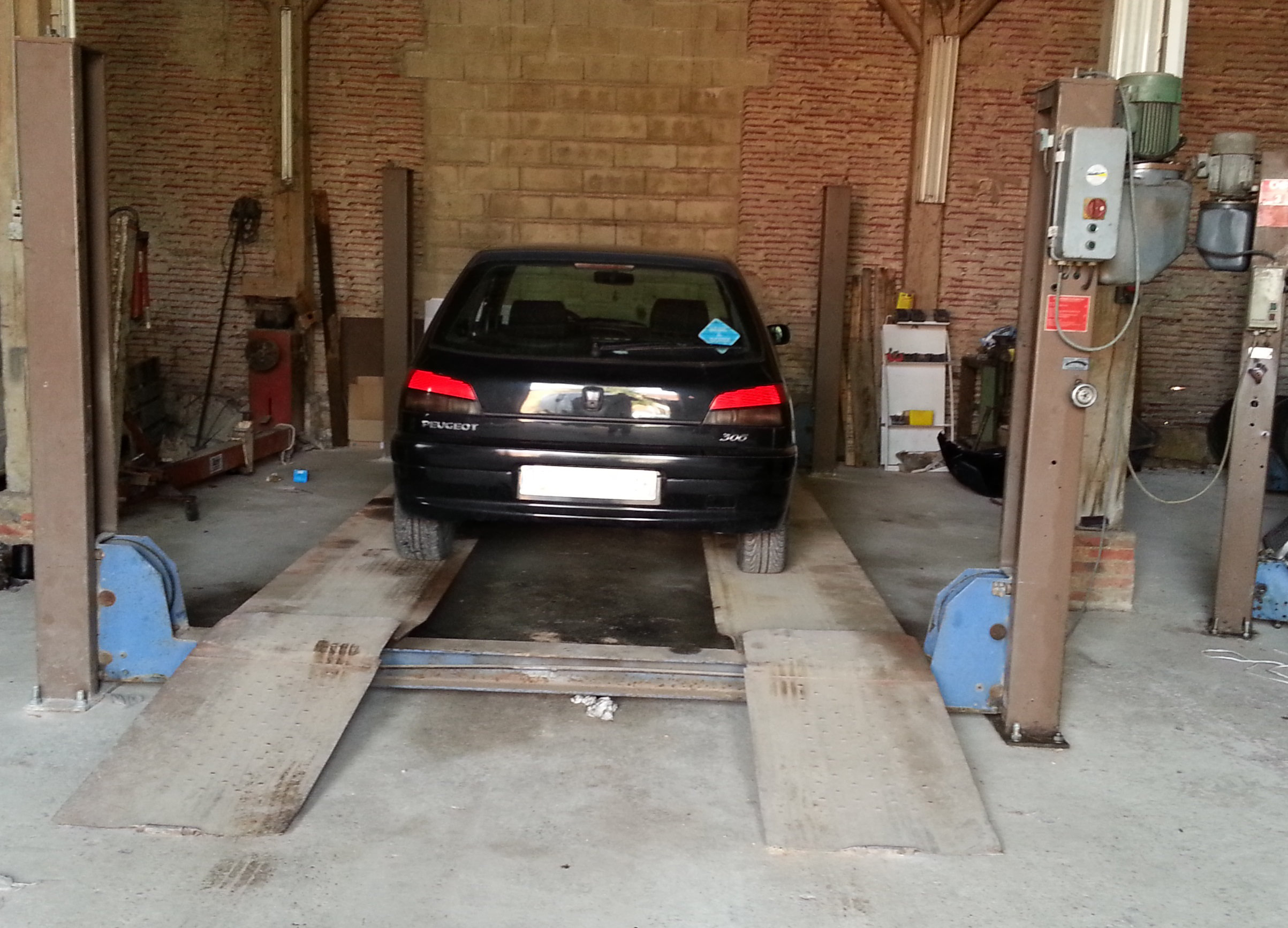

Allez c'est parti, en voiture avec mon pote le train arrière !
Première étape, on met la voiture sur un pont histoire de voir ce qu'on fait !
L'idéal pour cette opération c'est le pont qui lève en prennant appuie sur les supports de cric, dans mon cas le pont est un classique donc j'ai ensuite mis l'arrière sur des chandelles pour libérer les roues arrières.
Ceux qui n'ont pas de pont peuvent faire avec un cric et des chandelles au sol, c'est juste moins pratique.

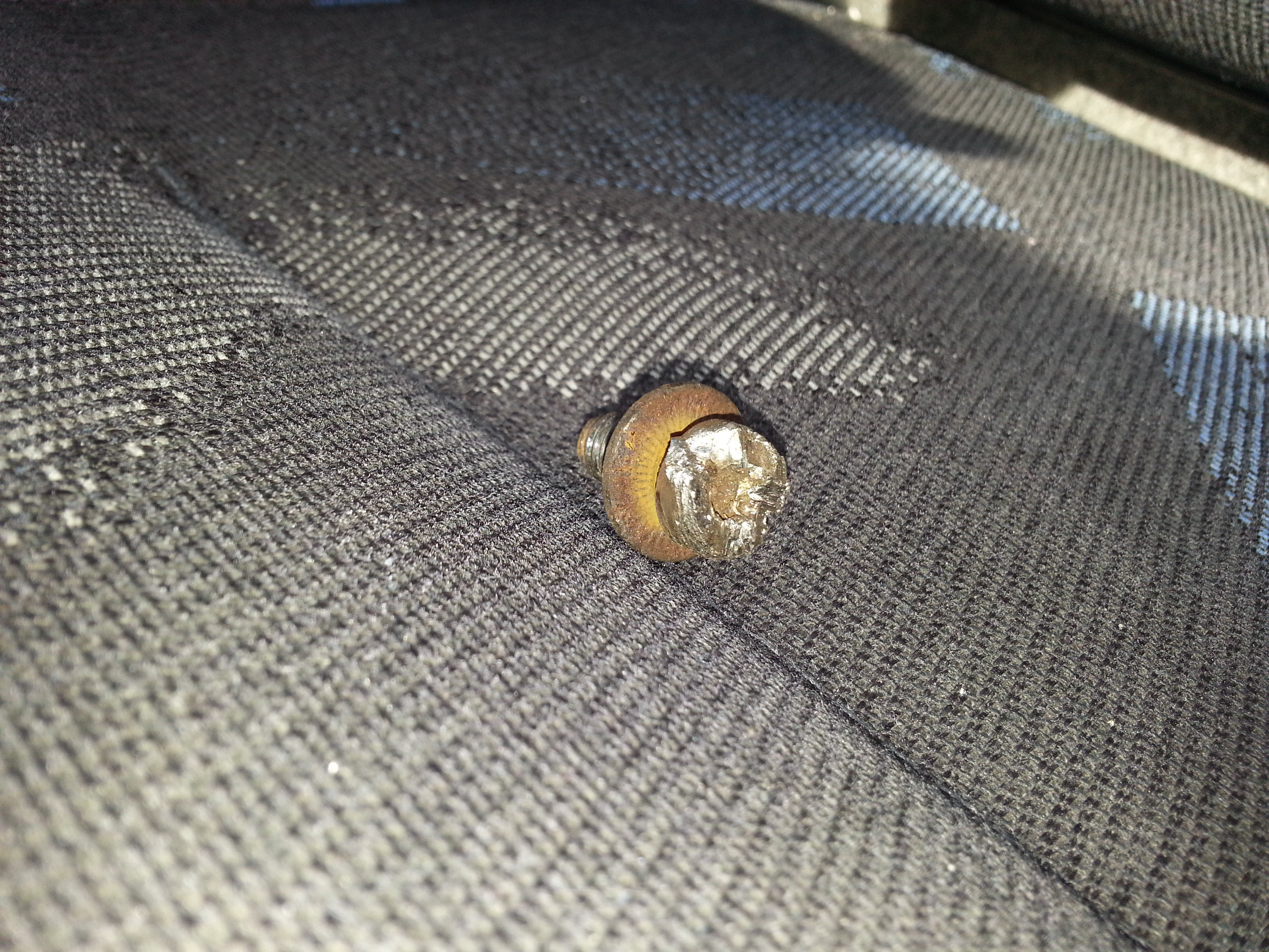

- Les 4 vis qui maintiennent la flasque ne veulent pas venir malgré toutes les méthodes gentilles (WD 40, coup de marteau dessus, grosse rallonge sur la clé pour augmenter le couple de serrage...) du coup l'ultime solution fût utilisée:
un marteau et un burin plat, on tape sur le côté de la vis dans le sens du dévissage et après quelques centimètres de peau arrachés, la vis bouge !!
C'est ce qui nous a pris le plus de temps d'ailleurs car il y a 4 vis par flasque, deux flasques par train et deux trains, donc il a fallu répéter l'opération 16 fois !

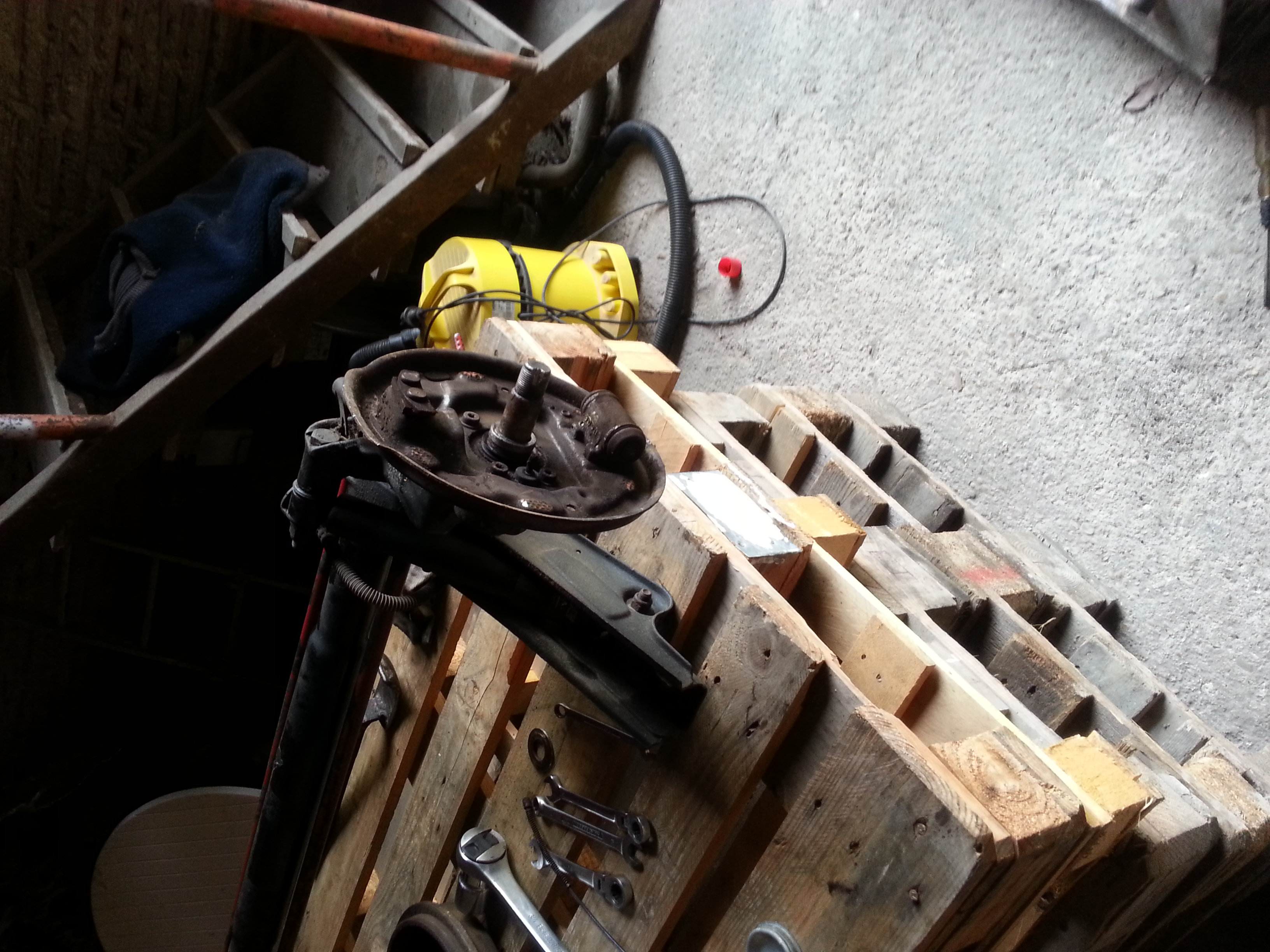

Nous voilà donc avec:
- Mes anciennes flasques encore en bon état, avec garnitures et câbles de frein à main en place.
- Mon nouveau train dont les flasques ont été retirées.
- Un trou dans chaque demi-train, vestiges d'une longue bataille contre les capteurs ABS

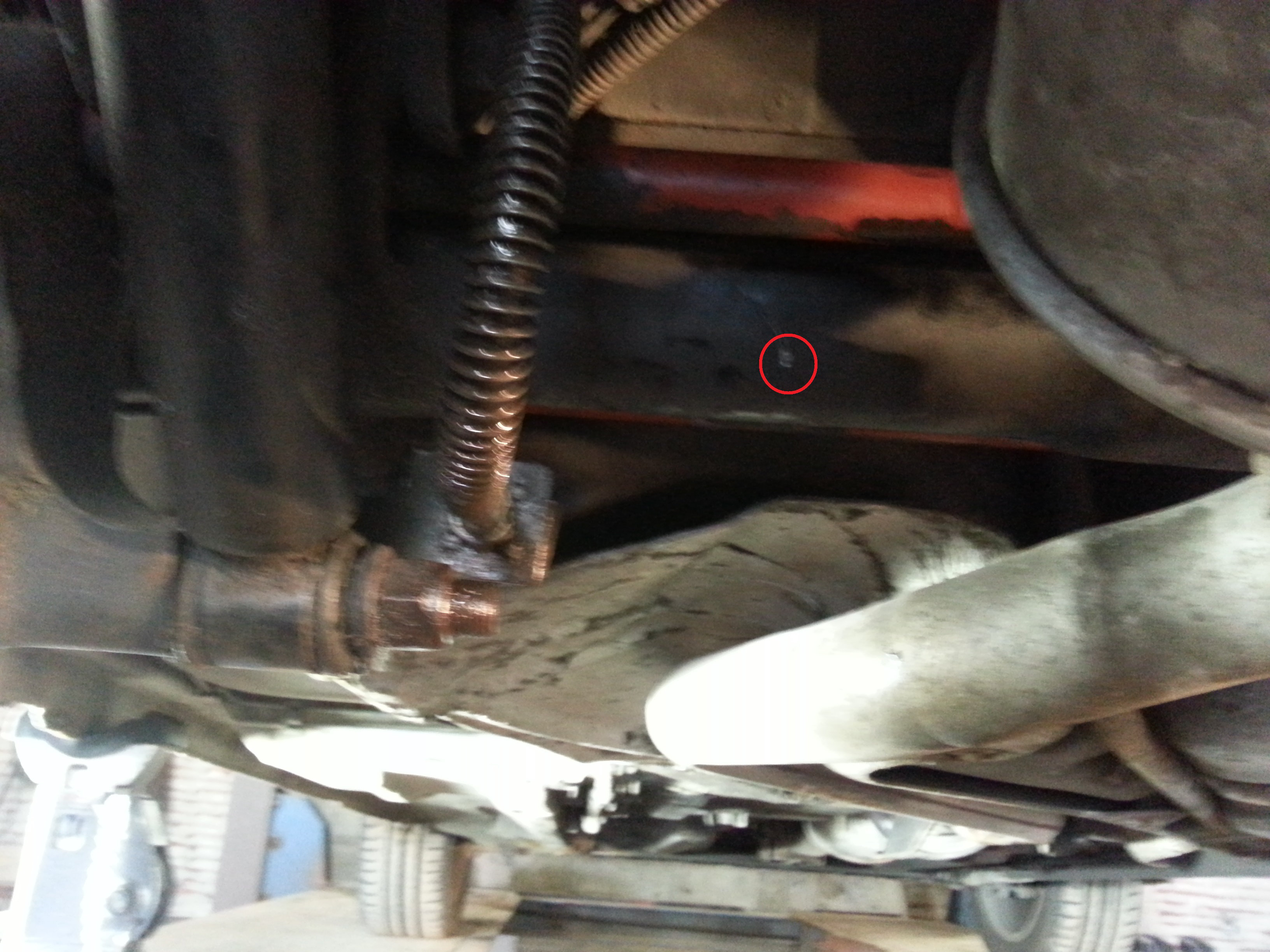

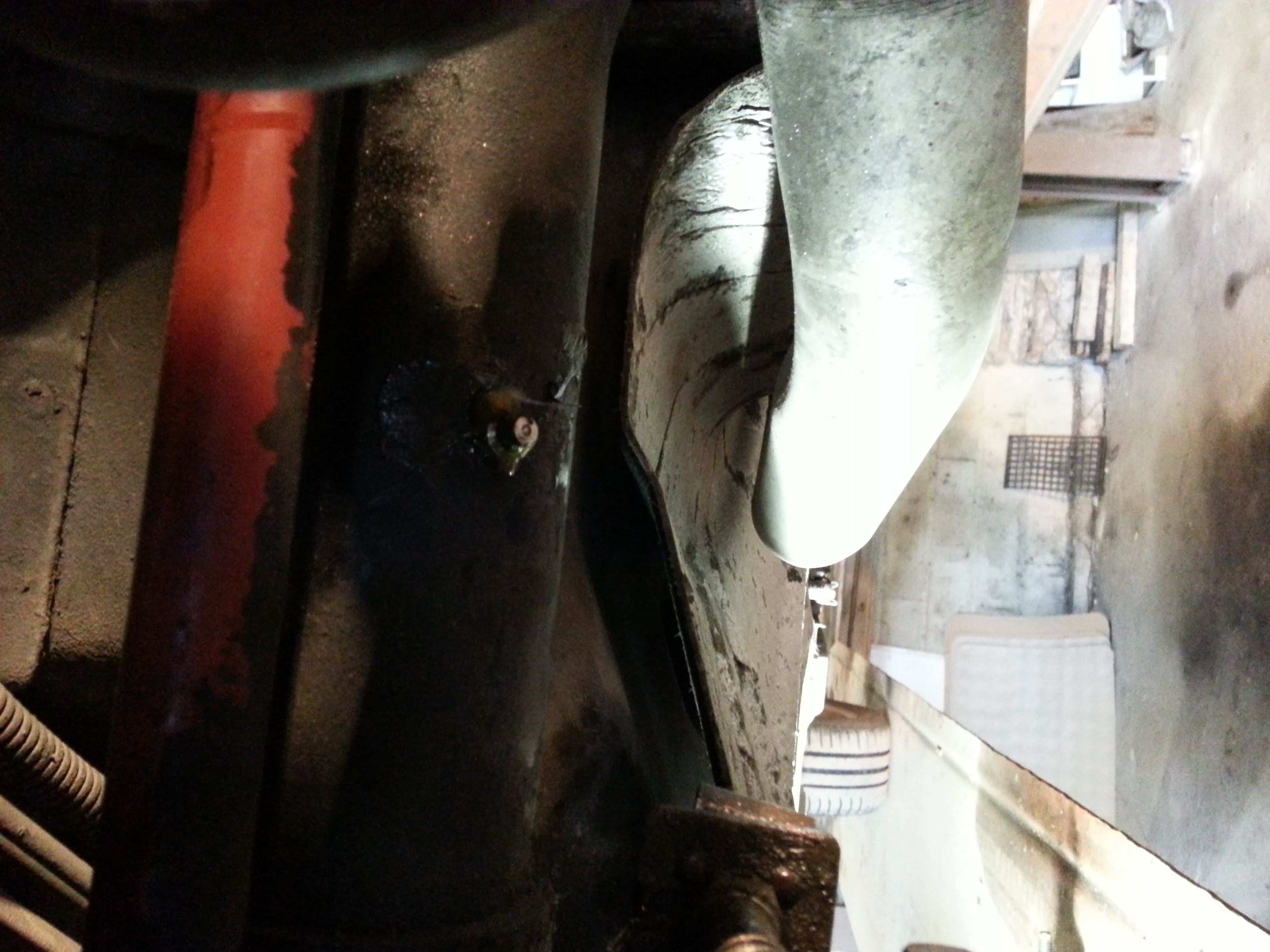

Avant de commencer on va retirer la roue de secours et son panier (ça gène pas mal pour bosser et il ne se retire qu'avec une simple vis donc autant en profiter).

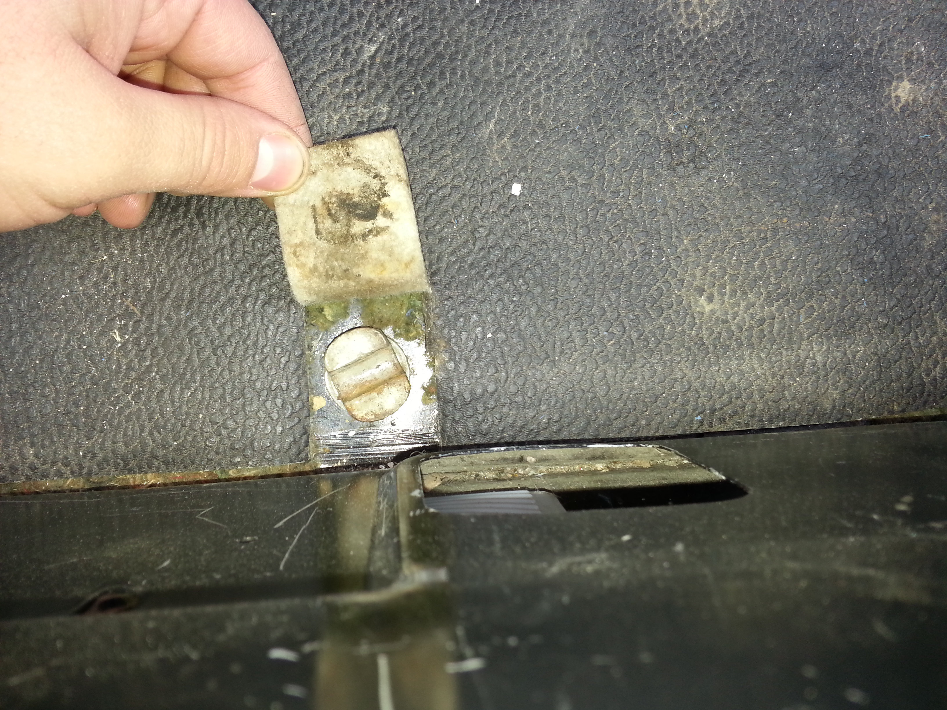

La vis est de ce côté du panier

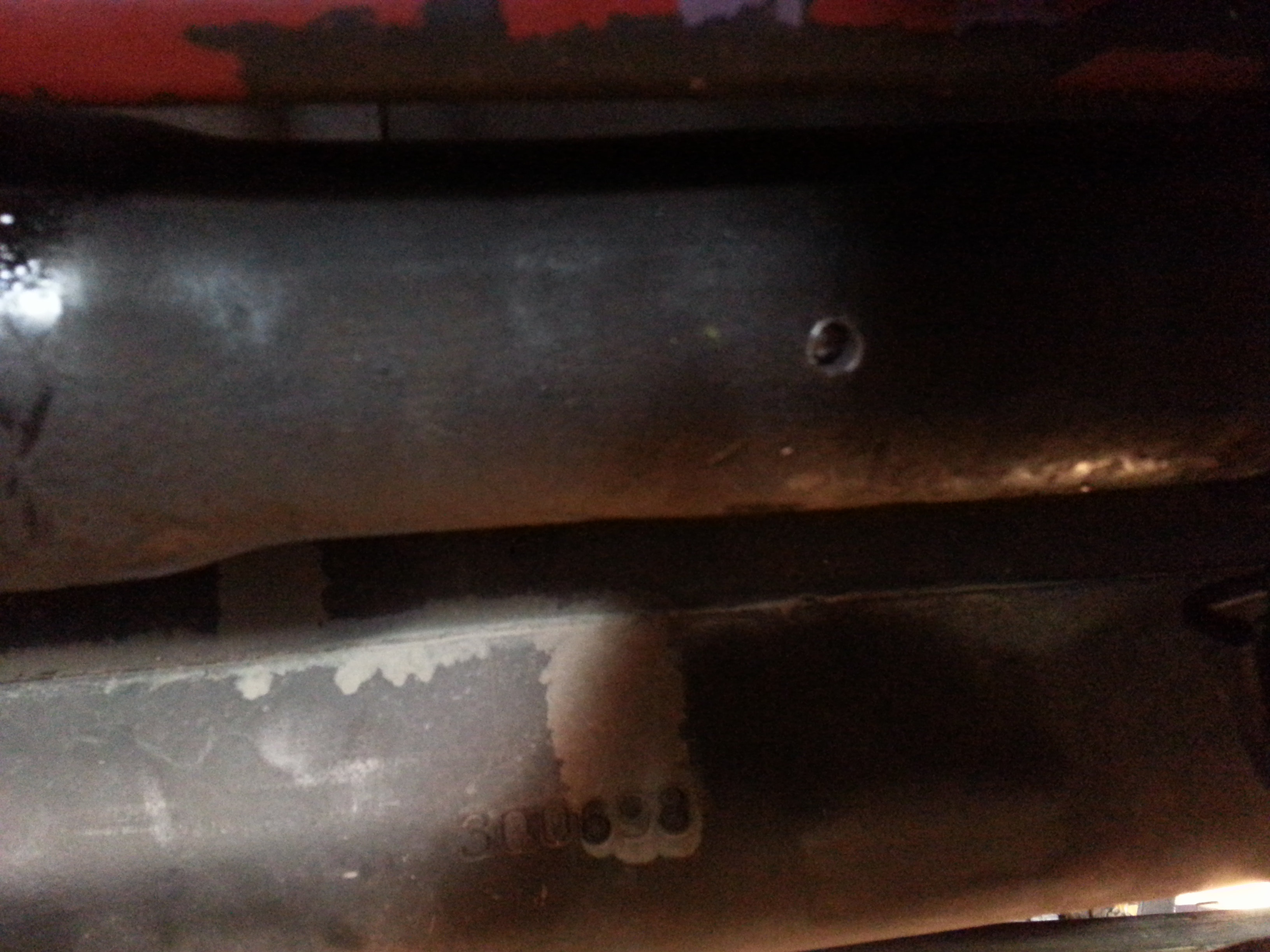

Ensuite on dépose le silencieux d'échappement pour avoir plus de place pour travailler (il faut dévisser les 2 vis qui le raccordent au tube d'échappement et dégager les silentblocs).
Pour sortir le train, il faut retirer la moquette du coffre et repérer 6 capuchons noirs.
J'ai piqué cette photo sur un autre forum car comme c'est mon beau frère qui était dans le coffre pour le dévissage je n'ai pas pu prendre de photo des capuchons et vis.
Ces 6 capuchons cachent les vis du train arrière donc on les retire puis on dévisse (pas complètement) les 6 vis.

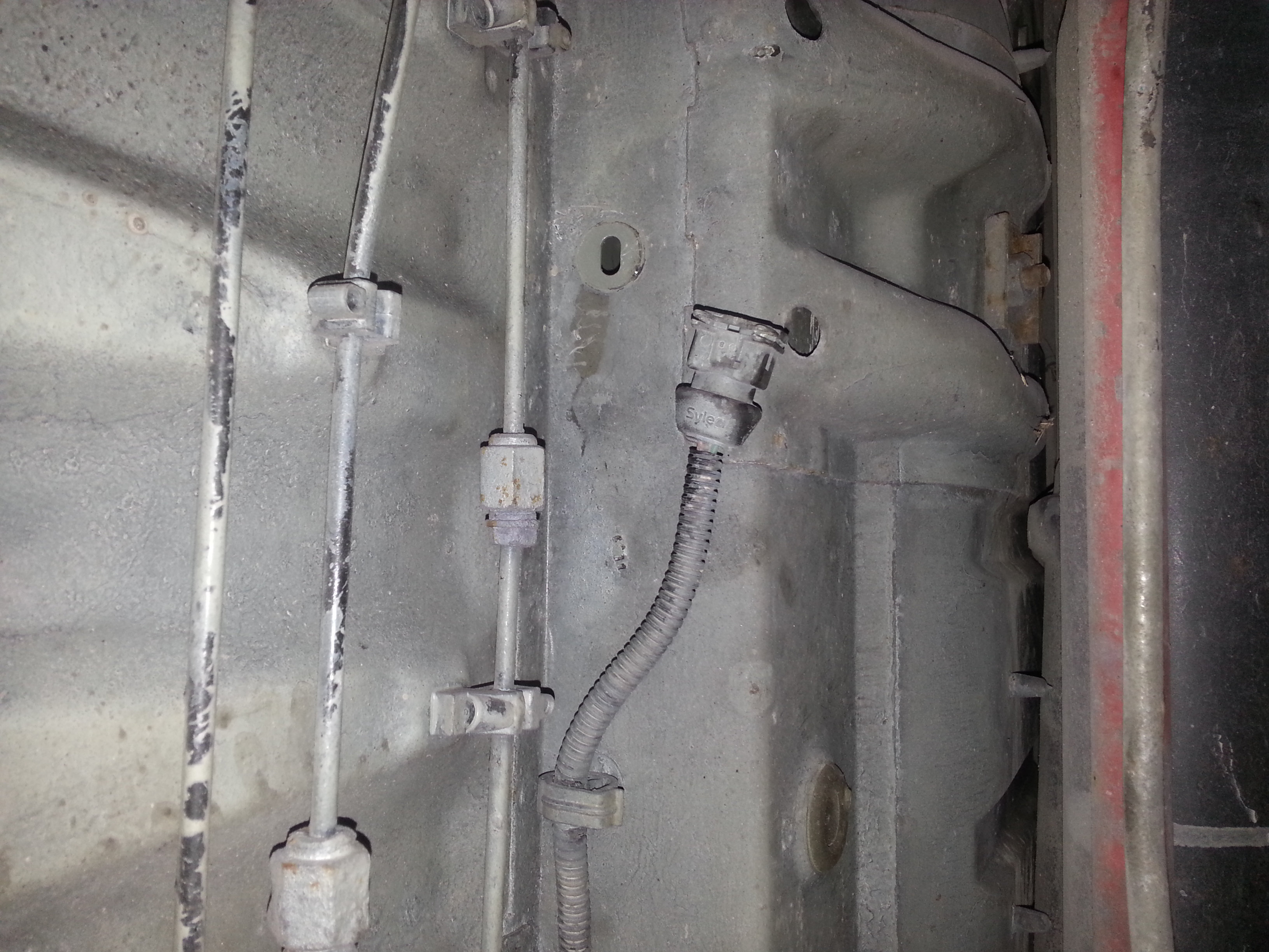

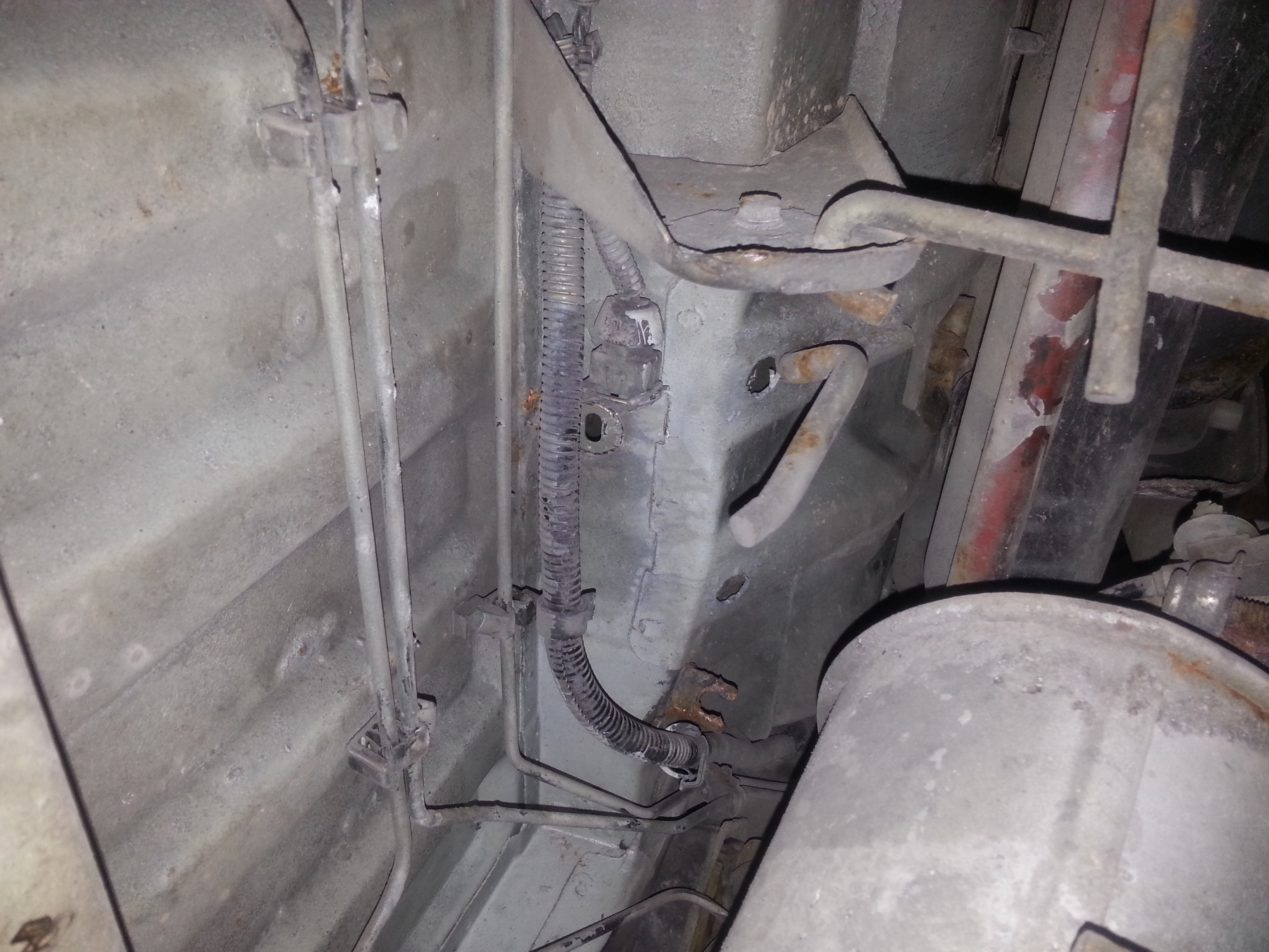

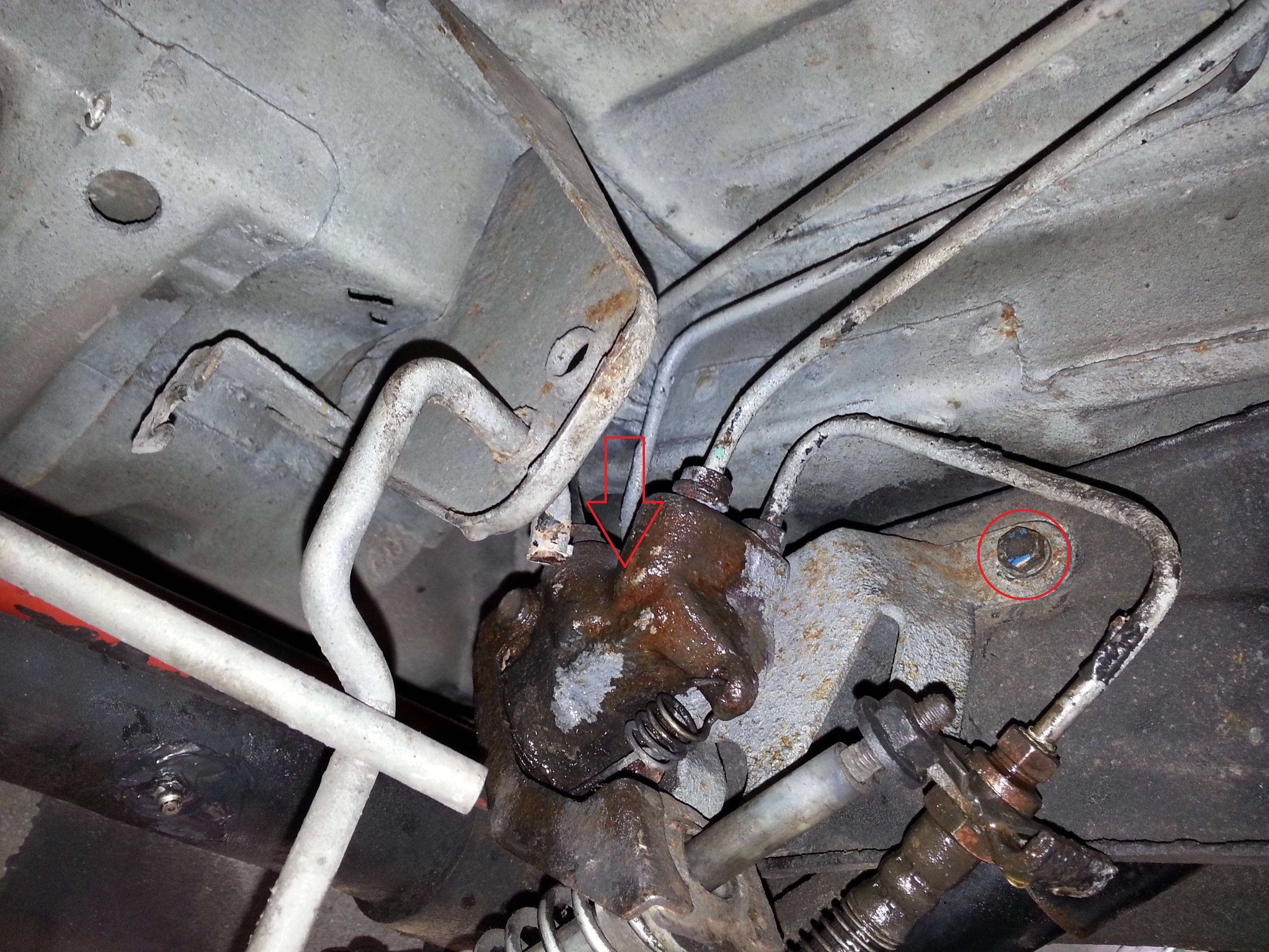

Ici, l'idée est de récupérer mon ancien répartiteur de freinage car il fonctionnait bien. Il faut donc le désolidariser du train en retirant deux vis puis débrancher les canalisations de frein qui le relient au train. En fait il n'y en a que 2 (une pour chaque roue arrière) donc j'ai bricolé des bouchons avec des durits de freins et j'ai mis ça au bout des canalisations pour ne pas perdre tout mon liquide de frein.
Les deux vis à retirer
Ensuite on débranche les deux faisceaux d'ABS.

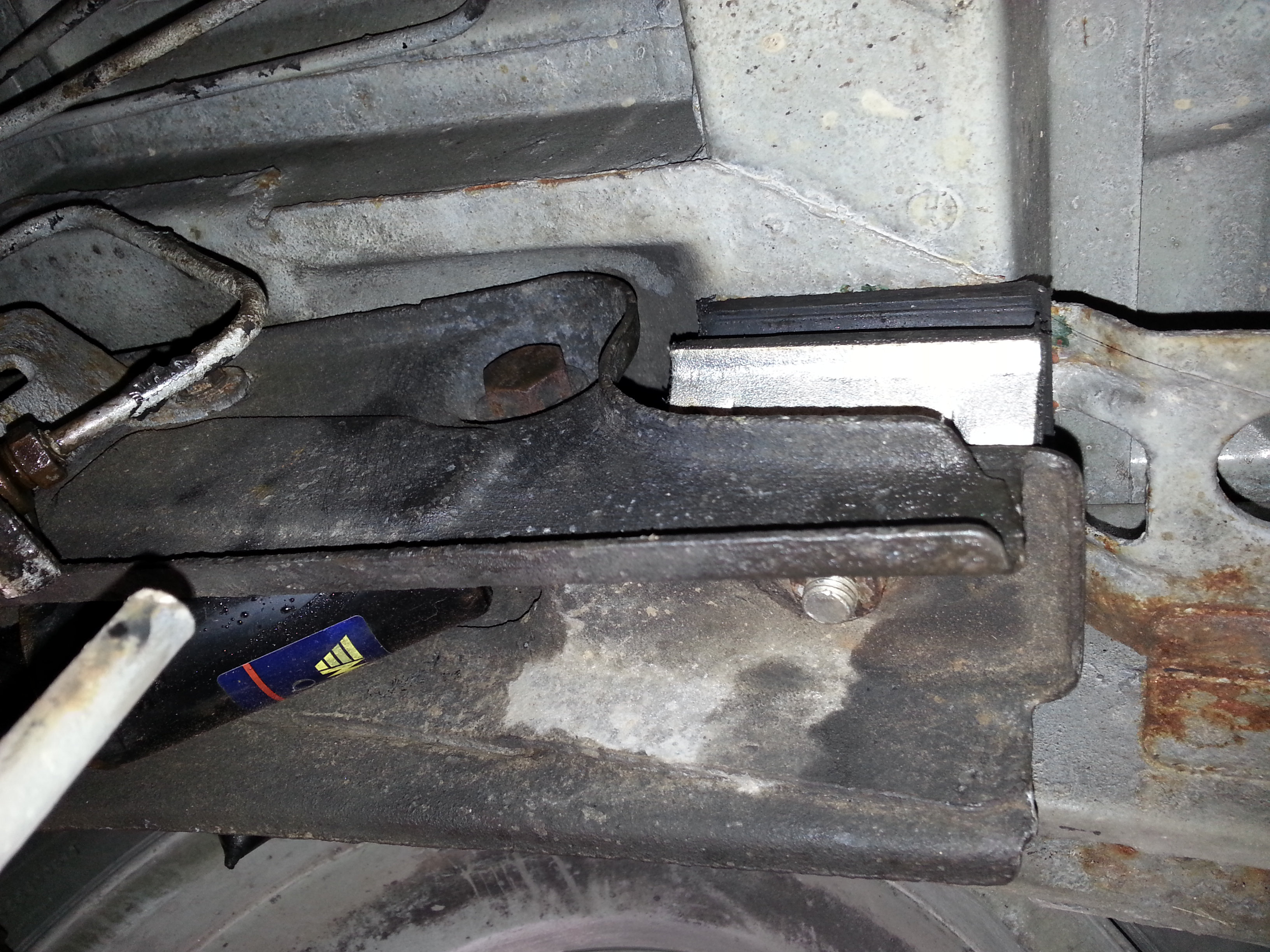

Maintenant que plus rien n'entrave la dépose du train, on dévisse complètement les 6 vis puis on sort le train. Dans notre cas, nous avons commencé par dévisser les 2 vis à l'arrière (celles qui tiennent les silentblocs carrés) pour que le train descende gentiment et se pose sur le pont, puis nous avons dévissé les 4 dernières vis en mettant un cric pneumatique sous le train pour le retenir.

- Revisser le répartiteur de freinage (c'est assez galère à faire quand le train est vissé complètement donc c'est pour ça qu'on a gardé de la marge en ne le vissant pas trop)
- Repasser les câbles de frein à main jusque dans l'habitacle, sans les accrocher au frein à main
- Remettre les cloches de tambour en veillant à ne pas forcer sur les garnitures (dans mon cas elles n'avaient pas bougé au démontage et comme elles étaient presque neuves, les cloches sont rentrées comme dans du beurre).
- Ensuite on serre bien l'écrou de la cloche et on prend un marteau, un burin et on tape en face de la fente prévue à cet effet, pour bloquer l'écrou. Ne pas oublier de remettre le capuchon métallique sur l'écrou.
- Maintenant on peut remettre en place les câbles de frein à main, les régler de façon à ce que les roues bloquent à 4 ou 5 cliques de frein à main

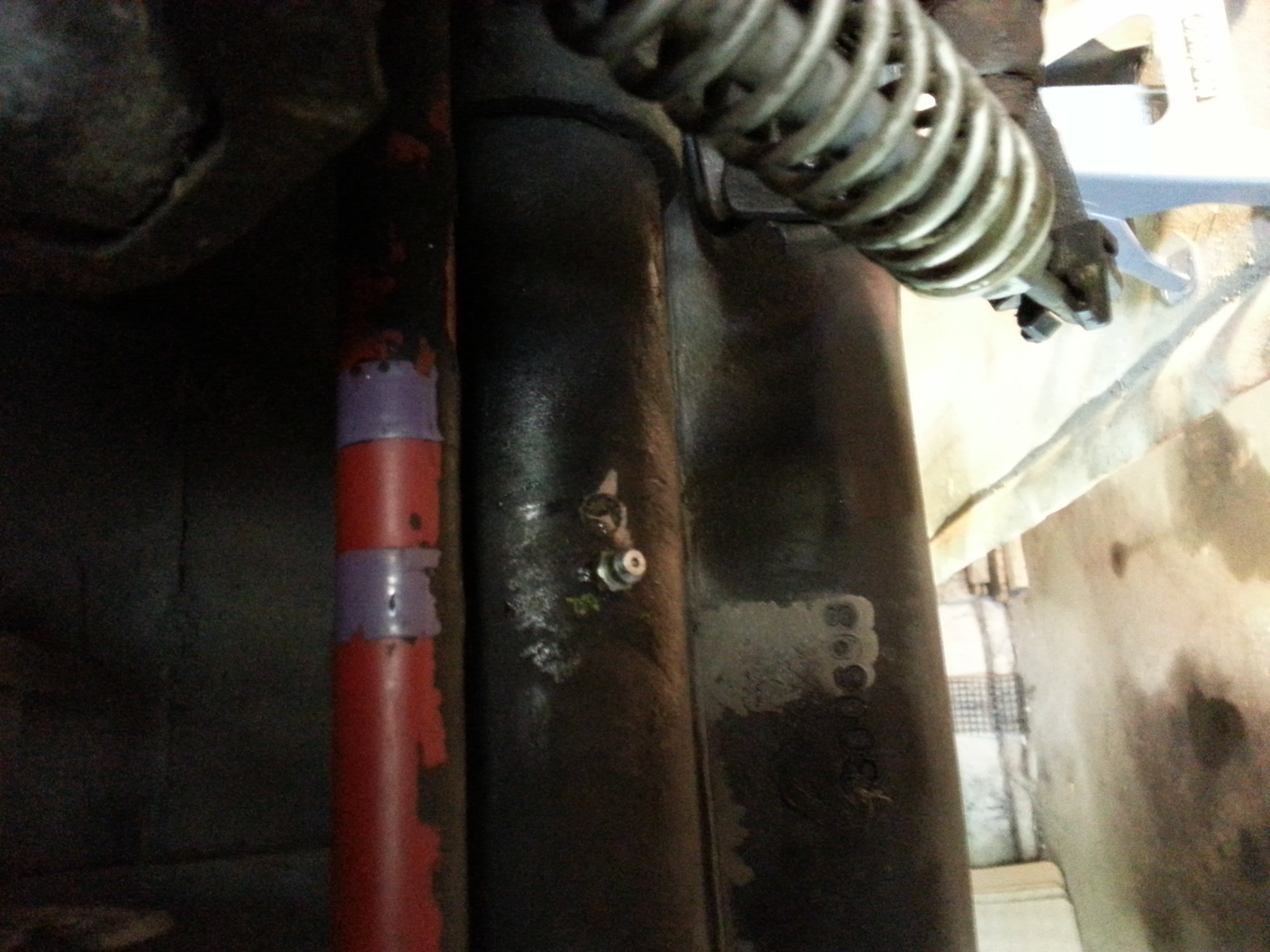

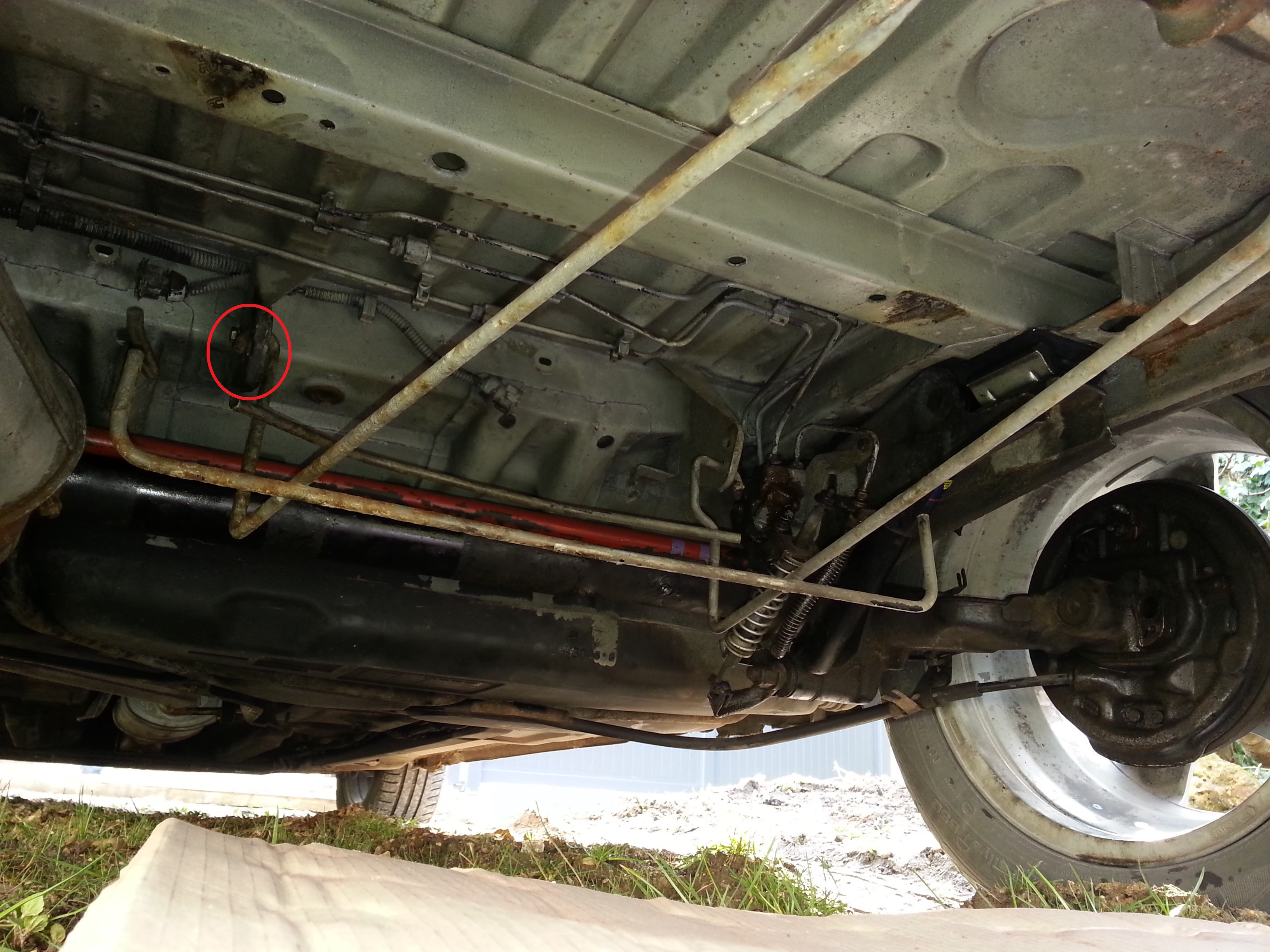

Pour la pose des graisseurs, ce sujet a été longuement discuté sur place car en plus de son intérêt réel, nous n'étions pas d'accord sur l'emplacement des tétons de graissage. Je vous détaille donc la solution retenue et vous ferai part des suggestions des personnes sur place, sachant que la RTA n'est pas suffisamment explicite pour donner raison à untel ou untel
On se place donc sous la voiture et on marque avec un pointeau là où l'on va poser les graisseurs. Je me suis placé à environ 8 cm de chaque bras de suspension, ce qui correspond à la moitié de la zone où le tube est plus
petit.
A droite:
A gauche:
Pour vous donner une idée de la place qu'il y a pour passer la graisse:
Comme j'avais des graisseurs en M6, on a percé avec un forêt de 5 puis taraudé à 6 puis vissé les graisseurs.
L'espèce de trou à côté du graisseur c'est un bout de taraud qui s'est cassé juste à l'entrée du trou... du coup j'ai refait un trou et taraudé à côté.
Ensuite on prend une pompe à graisse et on rempli tranquillement jusqu'à ce que ça soit trop dur ou, comme dans mon cas, que la graisse ne rentre plus et déborde.
L'idéal est de mettre un petit cache sur les tétons de graissage pour les protéger.
J'essaierai de remettre de la graisse d'ici quelques semaines car elle se sera sûrement déplacée et l'air sera bien sorti.
L'alternative qui m'était proposée par le mécano présent sur place était de ne placer qu'un graisseur en plein milieu car lui faisait ça sur les 205.
Concernant l'utilité des graisseurs, pour certains ça n'apporte rien, pour d'autres si...
Personnellement je pense qu'en plus de graisser les roulements cela les protège de l'humidité donc l'intérêt est double !
